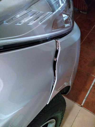

Hola, gracias por los detalles para desmontar el paragolpes, tengo identificados todos los remaches y tornillos, me podrías orientar si en mi caso haría falta desmontar todo el paragolpes. Le hice una caricia violenta a un árbol y se destrabó en el lado derecho. Mi idea es sacar sólo los 3 torx del pasaruedas y encastrar, pero no se si con eso haría macanas y quedaría peor de lo que está o rompería algo. Gracias!!

Hola si tenes que sacar esos 3 tornillos del pasaruedas y te vas a encontrar que la punta del paragolpes tiene dos encastres en forma rectangular y tenes que tratar de que vuelvan a su lugar y volverlos a colocar. en mi caso lo hice hace poco ya que se me sale constantemente debido a un pequeño toque que tuve pero hay un encastre que no puedo hacer que agarre y es el que esta arriba, cuando ando se me vuelve a salir. pero dale sin miedo. saludos

Muchas gracias!! Voy a animarme.
