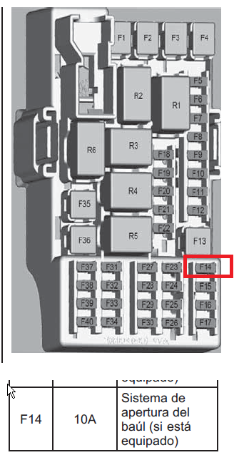

Y si usas el que dice el manual ?

Ni idea de como sacar 12v de ahí.. Ese es entrada de fusible.. El f13 es salida .. No se como sacar corriente de f14

hola gente soy nuevo en el foro. quería saber si alguien sabe donde esta el fusible de la luz de la guantera, por que quise poner un led y me hizo corto y senti el ruido de como se quemo el fusible debajo del volante pero no se cual es, si alguien sabe se lo agradeceria por que en el manual no dice

Es el mismo que para luz de cortesía, el "F 40", no me acuerdo el amperaje...

Sí crisgarcia, para vos es la respuesta, la luz de guantera al menos del prisma mío es el fusible F40. Tomo el atrevimiento de usar la foto de la fusiblera que hay en este post, pidiéndole las disculpas a gongerardo, pero mi Sra. se fue a casa de nuestra hija en el auto y obviamente el manual está en la guantera. Lo marco al F40 con un círculo rojo.
