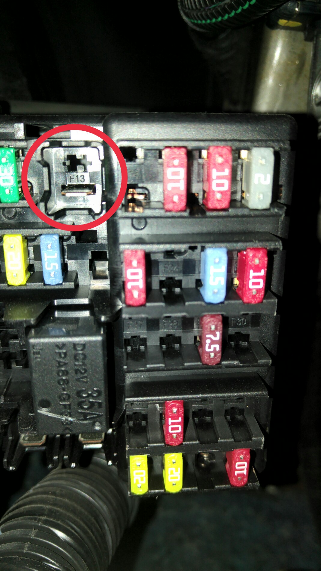

Buenos días gente.. Estoy apunto de hacer un gran proyecto pero tengo una duda, adjunto la foto
La ficha es la f13.. Si conecto el solenoide ahí pasará algo?

Notapor gongerardo » 30 Ago 2016, 09:28
Mira, con lo que me pasó lo del sonido, descurbrí que hay fusibles que en el manual dicen SIN USO,
pero en el auto están, no recuerdo cuales ahora, ya me tomaré el tiempo para averiguar bien.
Así que creó que no va a pasar nada en tu caso.

Hola gerard.. Pasa que es como una ficha de salida de corriente.. Puse un tester y si me dio que pasa corriente.. Pero no sé cuánto yo necesito 12v para mover el motor de la cerradura
