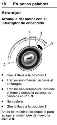

Buenas y santas a todos.
Entre las tantas cosas que uno se pone a hacer en la espera del coche nuevo, me topé con el manual. Leyendo cualquier otra cosa, veo que en la sección de arranque describe los pasos para arrancar el auto.
Ahí veo que indica 'accione el embrague' antes de dar arranque.
Obviamente que el manual lo dice, pero ¿esto es así?
Vi de gente que mantiene presionado el embrague antes de arrancar el auto, sin embargo yo no lo hacía.
¿Esto está bien?
¿Esto está bien?

Yo siempre lo hice así. Es para que el motor este más ligero (no se como decirlo de otra forma, desacoplamos la caja) y que en el arranque todo sufra menos.

aparte con eso te aseguras que no "salga disparado" si justo lo dejaste en cambio

Algo de eso debe ser, el ford Ka que tiene mi hija, viene con un sistema que si no tenes apretado el embrague el auto NO da arranque. Solo teniendo el auto embragado permite darle arranque.

Es exactamente así. Al igual que cuando está en marcha, si el embrague no está presionado el conjunto motor+caja está unido y la fuerza que debe realizar el motor arranque para girar es mucho mayor que cuando se presiona y se desacopla todo el sistema de embrague+caja.CukyAU escribió:Yo siempre lo hice así. Es para que el motor este más ligero (no se como decirlo de otra forma, desacoplamos la caja) y que en el arranque todo sufra menos.

Pueden verificar haciendo la siguiente prueba.
1-Con la puerta del conductor abierta (para escuchar el motor) verificar que el auto este en punto muerto y presionar el embrague
2-poner en marcha el auto y 5 segundos después soltar el embrague.
3-Van a escuchar y ver en la aguja como las revoluciones del motor bajan (es poco, pero se escucha y se ve)

es claro yo no lo lei pero alguien me lo dijo , en especial en invierno ,es como q aliviana el esfuerzo que hace el auto para arrancar. supongo q ya con el motor en caliente no creo q sea tan necesario.

Excelente.
A presionar embrague en el arranque entonces
Muchas gracias a todos por sus comentarios.
