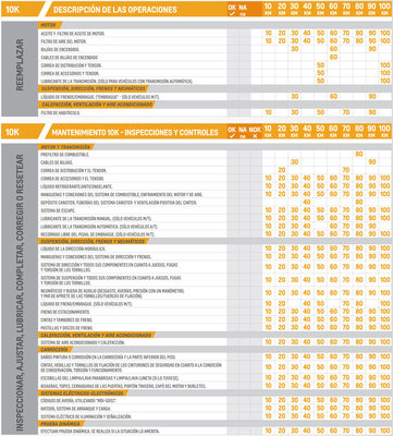

Hojeando la hoja de mantenimiento... hay una primera parte donde indica los reemplazos.
En el 8vo renglón donde dice "suspensión dirección frenos y neumáticos" dice literal:
- Liquido de frenos/embrague. ("embrague" solo vehículos M/T). Y está marcado el cambio cada 30mil kilómetros.
No sé que interpretan ustedes... ¿pero a que se refiere con cambio de embrague cada 30mil k?
