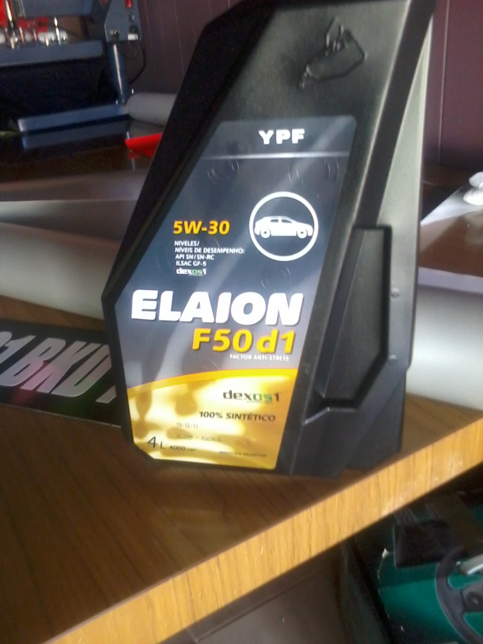

El Aceite Ealion F50 E, fue reemplazado por chevrolet por el F50 D1 desde junio 2013. Éste aceite fue pedido por GM a YPF para su nueva linea de motores menos contaminantes. El D1 significa Dexos 1, una particularidad que pide GM para tener un lubricante prácticamente propio. SI leen en el envase, éste aceite está recomendado para la linea Chevrolet Nafta. Los Diesel usan el F50 D2.
Espero haber aclarado algo.
Re: Este es el aceite que va en el onix?
Este es el aceite gente, lo compre ayer, le tengo que hacer el cambio del primer serví, también conseguí filtros originales. Y la verdad lo pague muy barato creo, fui a una YPF a buscar el aceite y me lo pasaron $654 imagen que adjunto. al salir de la YPF veo que llega el vendedor de aceite. Ratón como soy lo espere que salga, me le acerque y parlando un poco conseguí que me la venda el directo lo cual me paso $400 el aceite. y para variar me envió a un lugar donde fui de parte de el y me dejaron los filtros también mas barato el original de aceite me lo dejaron $40 mangos! los otros rondan eso. Yo no se si alguien ya compro y si esos precios están barato o igual que en la ciudad, pero por lo que vi en la zona el aceite no bajaba de $600 y el filtro no bajaba de $75. El cambio de aceite me lo hace mi cuñado que tienen una maquina especial para eso. Digamos que mi costo en total fue de $510. Creo que bien.
