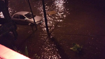

hola gente!! como les va!? abro este tema xq la verdad tengo ganas de llorar cada vez q veo esta foto o voy al auto.
se que no pertenece este auto al blog, pero lo estoy usando y ya tengo un problema que me pierde nafta y lo deje 2 ruedas sobre el cordon para que no pierda nafta pero este sabado llovio y se inundo la calle donde vivo x ende agarro al corsita!!
si alguien conoce un servicio que limpie a domicilio x zona norte, vicente lopez les agradezco de corazon! ya tengo las bolas al plato que los ultimos años empezaba como el o***, hace 3 años en el corsa me tiraron un botellazo (faro roto y abolladura en la tapa baul), hace 2 años con el onix me cai en una zanja y x suerte este principio de año nada pero este viernes y sabado me paso esto
la verdad q estoy deprimido, con mucha bronca e ira y en estos casos nose que hacer, me bloqueo. ayer lo prendi un toque y salio bastante agua del escape, dps se ahogo, se apago y no arranco mas. tengo miedo de toda el agua se vaya al motor, tengo bastente agua en el piso (debajo de las alfombras) anoche le puse diario para que chupe y esta mañana los saque empapados y volvi a poner otros diarios.
escucho todas las opciones posibles para sacar agua de las alfombras, mugre dentro del motor. la verdad kiero tengo los huevos al plato que me salgan mal las cosas.
ahi adjunto la foto deprimente!

Perdon si no es lo que esperabas, vas a tener que desarmar todo el interior, asientos y alfombra del piso, primero para que se seque todo y despues para ver si hay tapones en el suelo del auto y poder sacar el agua, o en su defecto y en la medida que puedas tirarte debajo del auto y ver si podes divisar los tapones, romperlos y dejar drenar el agua.

Hola Blopaz, tuve algunas experiencias de ese tipo, hay que tomarlo con calma. Hay que hacer lo que te dice amaluro, sacar los asientos y luego retirar la alfombra de todo el piso, colocar tanto los asientos como alfombras al sol (lo ideal es dejarlo todo el día, entrarlo de noche para evitar el rocío, a eso hay que hacerlo varios días, sobre todo los asientos para asegurarse que sequen bien), una vez retirada las alfombras, fíjate que debe tener tapones de goma en el piso, hay que retirarlos y dejarlo drenar, caso contrario con un trapo de piso y mucha paciencia o si conseguís una aspiradora de líquido, después se debe dejar al sol con las puertas bien abiertas por un par de días y antes de armar todo es conveniente rociar con algún desodorante de ambiente el piso, las alfombras y la parte interna de los asientos, sino cada vez que quede al sol, cuando subís se siente un desagradable olor a humedad.

gracias kiko x la data! tengo q ver como sacar los asientos sin romper nada. ya me conozco que alguna c***** me voy a mandar. el problema q el auto lo tengo en el mismo lugar de la foto, no arranca y si lo pongo las 4 ruedas sobre la calle me pierde nafta, asi q voy a tratar de sacar la mayor cantidad de agua que pueda y cuando pueda, saco nafta del corsa y se lo paso al onix asi seguramente bajo el tanque y ver cual es el problema que pierde nafta.

Blopaz acordate que debajo de la alfombra del piso, esta la felpa verde para isonorizacion, esa no la podes sacar, a menos que la despegues, y es la que mas agua debe tener, hace como dice Kiko y dejalo al sol unos dias y las mujeres son asi, pero que hariamos sin ellas!!!!!!

si lucas, la felpa que decis esta super mojada! ayer saque unos tornillos para llegar a ella y apenas le haces presion saca agua. lo de la nafta con agua la verdad no se me ocurrio, ahi le escribi a mi amigo q es mecanico a ver que me dice.
voy averiguar como caraj* saco los asientos de las correderas sin mandarme alguna y sacar el asiento trasero asi estoy mas comodo para trabajar.
tengo que ver donde mierd* y como saco los tapones del piso tambien sin mandarme cagadas asi saco toda el agua posible.
