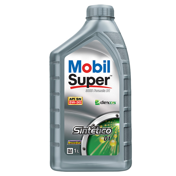

Mi elección para el cambio de aceite 10K por fuera del service oficial a mi Onix Joy, a realizar en mi lubricentro de confianza de hace 20 años.
Usare filtros Mann o Fram (segun el stock del lubricentro) que son los que proveen a todas las fabricas de argentina (le ponen el nombre de ellos) pero adentro seguro son mann o fram. Las dos marcas son de primerísima linea.
Con la diferencia de precio pago la rotación, balanceo y alineación que no están incluidas en el 10K.
Pd: Creo que ya alguien lo había posteado anteriormente, pero lo vamos a refrescar para los desmemoriados.
Uno de los pocos aceites con norma Dexos 1, aparte del ACDelco.
Mobil Super 3000 Formula D1 5W-30
Aceite sintético para motores de vehículos de turismo
Nov/17
Descripción del producto
Mobil Super 3000 Formula D1 5W-30 es un aceite sintético para motor que proporciona excelente protección a altas
temperaturas, incluso bajo severas condiciones de operación. Mobil Super 3000 Formula D1 5W-30 fue desarrollado para
proporcionar una mayor vida útil del motor y una excepcional protección en vehículos nuevos y antiguos. Mobil Super 3000
Formula D1 5W-30 proporciona excelente protección contra la formación de depósitos, el óxido y la corrosión del motor en
condiciones severas de operación y en bajas temperaturas y proporciona una óptima viscosidad y fluidez para operación
en un amplio rango de temperatura.
Mobil Super 3000 Formula D1 5W-30 es clasificado por la API (American Petroleum Institute) como un lubricante para motor
“Resource Conserving” y atiende o excede la especificación ILSAC GF-5 y API SN. Estas aprobaciones son compatibles
con los niveles de rendimiento anteriores, como las API SM, SL, SJ y categorías ILSAC anteriores. Mobil Super 3000
Formula D1 5W-30 es aprobado General Motors dexos1
™ bajo la licencia GB1D1010015.
Propiedades y beneficios
n Amplia gama de temperatura de trabajo;
n Excelente protección antidesgaste para vehículos nuevos y antiguos;
n Excelente protección a altas temperaturas;
n Los mayores períodos de operación a altas temperaturas (hasta 204ºC) sin el espesamiento de la oxidación;
n Ayuda en el control del consumo de aceite;
n Facilidad en el arranque en frío con la rápida circulación de aceite para proteger las partes críticas del motor.
Aplicaciones
Mobil Super 3000 Formula D1 5W-30 es recomendado para motores de gasolina, donde se requiere una viscosidad
5W-30. Mobil Super 3000 Formula D1 5W-30 cumple o supera los requisitos del API SN, SM e ILSAC GF-5.
Especificaciones y Aprobaciones
Mobil Super 3000 Formula D1 5W-30 a cumple o excede los requisitos de:
API SN RESOURCE CONSERVING
API Energy Conserving (SM)
API SN, SM
ILSAC GF-5
CHRYSLER MS-6395
Propriedades Típicas
Viscosidad SAE 5W-40
Viscosidad, ASTM D445
cSt a 40°c 65,1
cSt a 100°C 11,2
Índice de Viscosidad, ASTM D2270 167
Punto de Fluidez, °C, ASTM D97 -51
Punto de Inflamación, °C, ASTM D92 239
Densidad a 15°C kg/l, ASTM D4052 0,838
CCS, Viscosidad Aparente a -30°C, cP, ASTM D5293 4850
MRV, Viscosidad Aparente a -35°C, cP, ASTM D4684 13900
