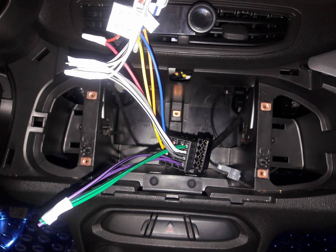

Hola gente como va, les quiero mostrar lo q acabo de instalar, luego de luchar un poco. Resulta que para sacar el estereo que trae por default hay que sacar los plasticoa unicamente tirandolos, tienen un broche. Luego se empieza a ver los r tornillos de los costados. Luego se saca el estereo metiendole 2 pinzas,(yo las fabriqie usando 2 palitos para soldar y le hice dientes a los cpstados para que agarre) y ahora viene lo compli, sacar un tornillo que esta bien al fondo que se lo ve cuando se saca el estereo, tienen que usar un destoenillador tor. Una vez listo y preparado lo de los cables del estereo ( yo recomiendo comprar las fichas y adaptarlas para no estar cortando cables)quedaria asi. El tema del marco hay q pedirlo de mercado libre.

Me dirías qué modelo de estéreo compraste? Quedó muy bueno!

Y fotos con luz para apreciar mejor el trabajo final, gracias.

Aun no me llego el marco para colocar la terminacion completa pero es un adelanto, el estereo se llama ownice c500 ol. Lo traje del exterior por 250 dolares.

Hola, en que sitio lo compraste? Tiene navegador, android auto?

Hola Santi consulta como pediste la ficha para adaptar

Éso comenten dónde conseguir La ficha ybwuwe tipo de ficha 2 din es
