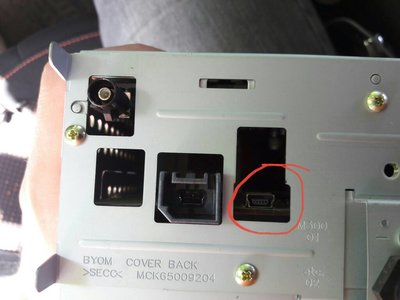

Hola gente hace rato que me pregunto si el mylink tiene una salida ñara camara de retroceso asique hoy saque el mylink y encontre un conector de 5 pines igual al del usb. En mercadolibre encontre una interface que es de 5 mini pines a una salida AV que podria servir para camara, el tema es si aparecera la imagen..... alguien sabe algo mas??les paso fotos de la interface y del conector

Esa interface que sale en mercado libre, no sirve, porque no es el mismo conector, hay que acercarse a alguien que coloque alarmas y que te muestren las camaras que tienen para retroceso y empezar por ahi, ver que conectores trae y si hay algum adaptador, a mi en la concesionaria me ofrecian la camara de retroceso, por eso digo que debe haber alguna compatible

Yo probe con un cable igual de una camara de video y enchufa perfecto no pude probar el video porque en la otra punta tenia un usb. Era un cable para conectar la camara a una compu

El cable que viene desde atras lo llevas hasta hatras del puerto USB. Sacas el puerto apretando desde atras por los dos costados de la ficha horizontalmente y va a salir. Ahora vas a ver dos conectores en esa ficha. El del USB lo debemos dejas colocado al final. Ahora vamos a utilizar el AUXILIAR. Vas a ver un cable amarillo. Ese lo debemos PELAR (NO CORTAR) listo. Ahora con el cable que viene desde la camara. Lo vamos a pelar hasta el largo de nos quedo de la ficha del aux y usb. Ojo que el cable si ya lo conectaste en la luz de marcha atras ya tiene corriente y no se puede cortar de una porque podemos quemar la camara. Cuando lo pelas vas a ver 2 cables ( uno rojo y uno negro o uno amarillo y uno negro) el negro no lo vas a usar. Cortalo al ras con la goma. Solo vamos a usar el rojo en caso que sea rojo o amarillo. Lo pelas y lo unis al amarillo que habias pelado del cable del aux. Y pronto. Al poner marcha atras se prende la camara. En caso que no aparezca pones la opcion de FOTOS Y PELICULAS y aparece.
