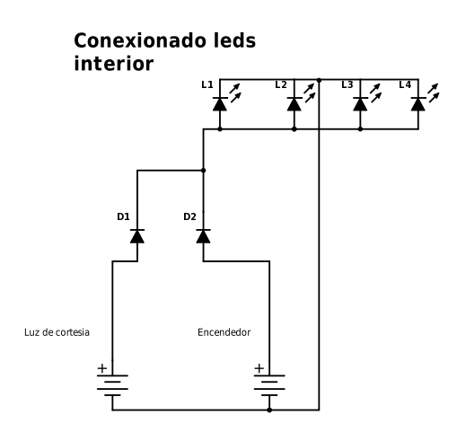

Entonces estaba pensando una forma de conectarlas a ambos circuitos, pero me doy cuenta que es medio peligroso por el tema de que seguramente hay electrónica atrás del apagado progresivo, si le mando 12v desde el encendedor (al conectar los leds a ambos cables) me da la impresión de que voy a quemar algo.
Con mis escasos conocimientos de electrónica, se me ocurrió que usando 2 diodos esto se puede solucionar:
Les parece que puede andar?

Pude simular acá, y parece que anda. Se pueden cerrar las llaves a mano en el circuito, simulando el encendido y la luz de cortesía, y no vuelve la corriente

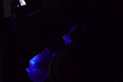

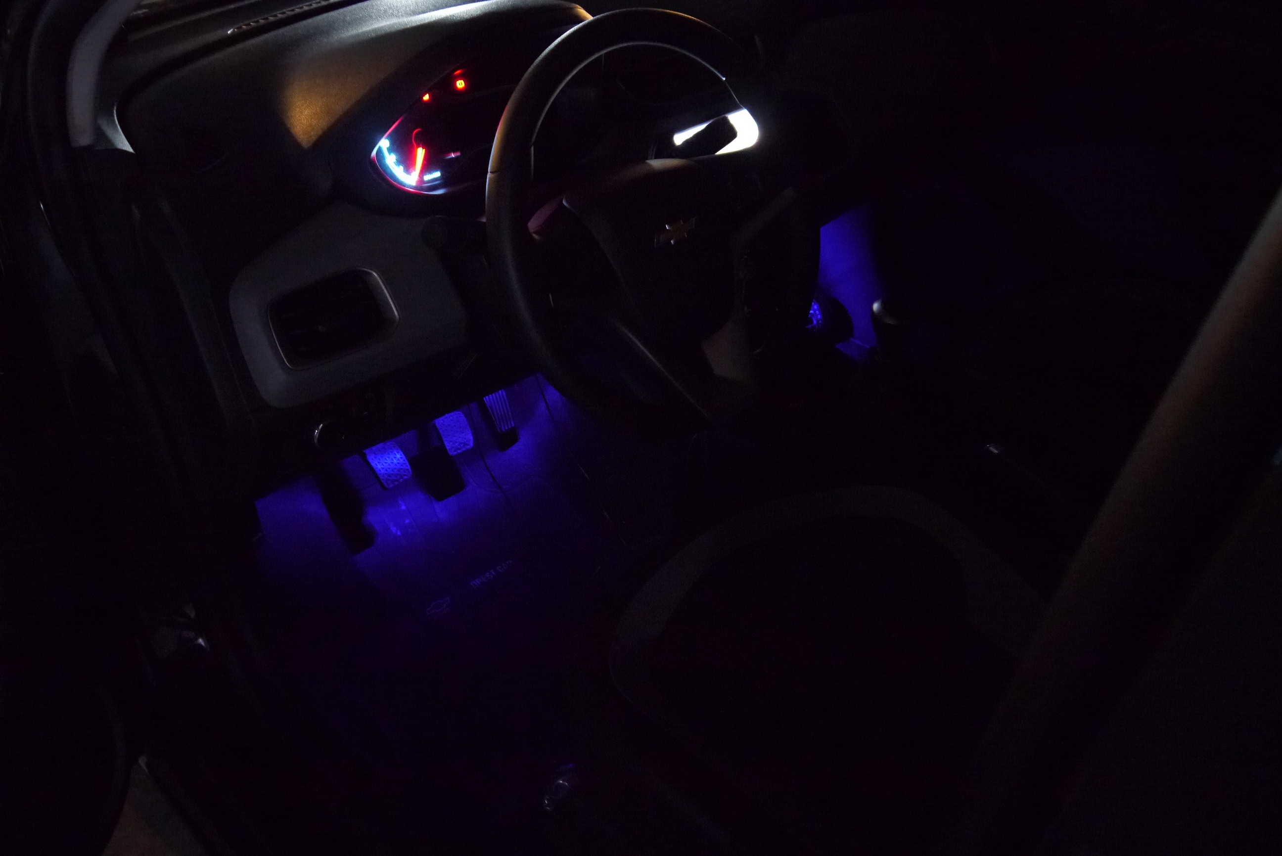

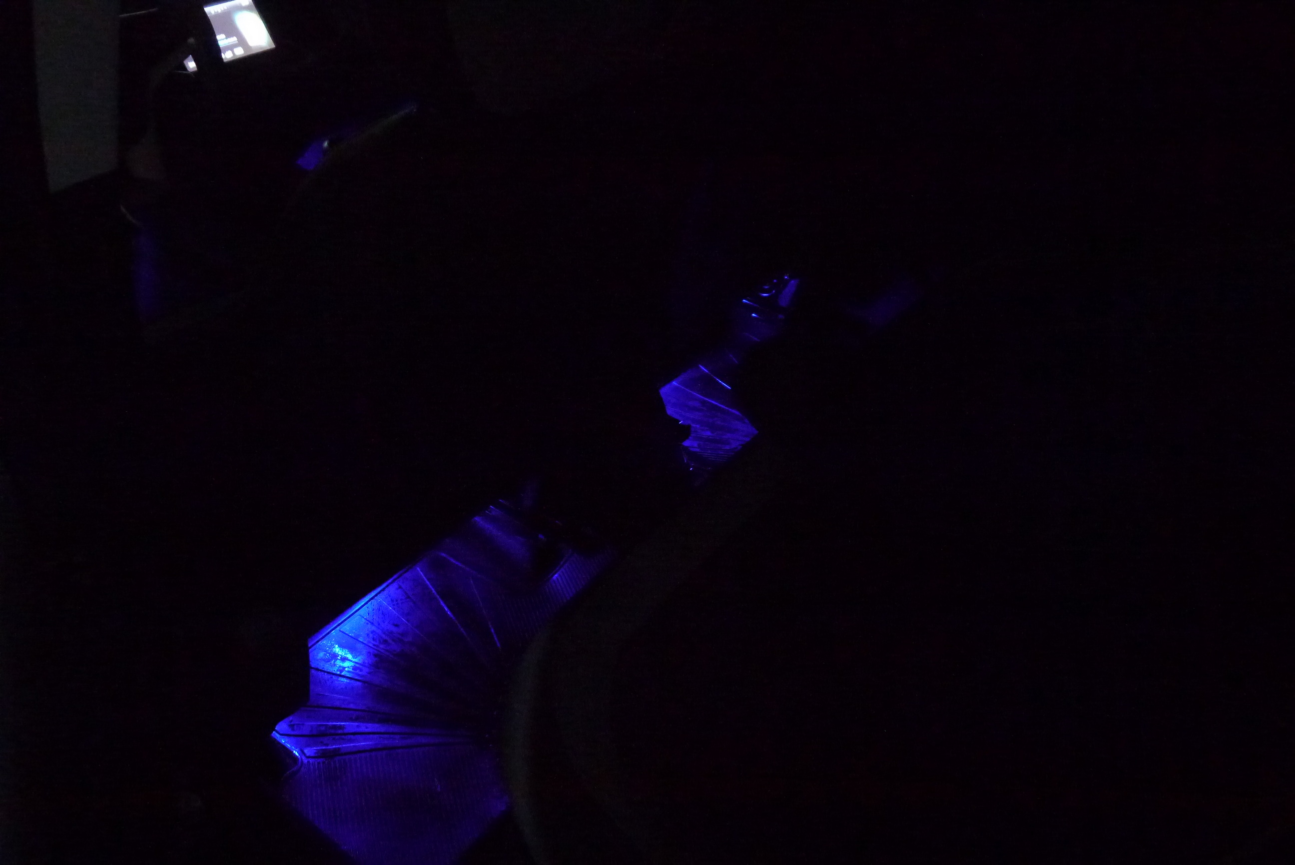

Gente, lo hice, quedo bastante bien. En estos dias subo las fotos.

Lo postee separado:daneduaguirre escribió:Gracias, esperamos las fotoseldiegote escribió:Gente, lo hice, quedo bastante bien. En estos dias subo las fotos.
Sent from my SM-A300M using Tapatalk![]()
http://www.clubonixprisma.com/viewtopic.php?f=15&t=2708
